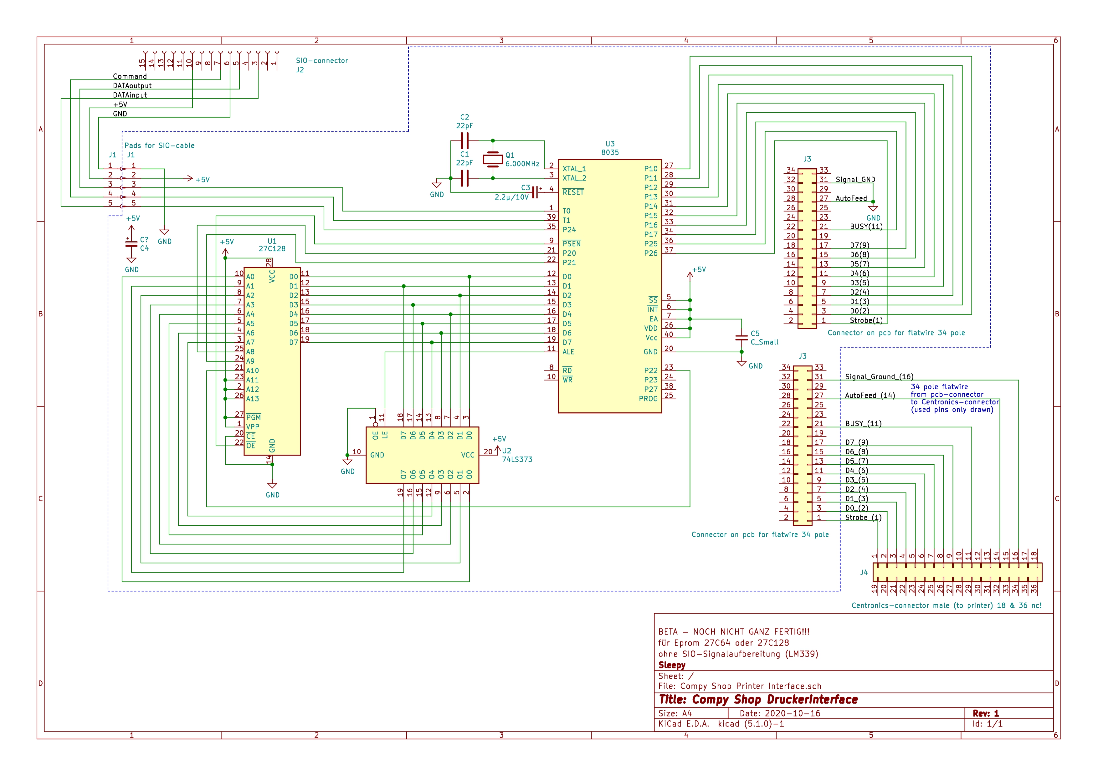

Den Schaltplan für das Compy-Shop-Interface habe ich vor ein paar Jahren mal mit KiCad gezeichnet... ich krame ihn heute Abend mal raus. 🙂
Edit: Ja, wird an den SIO-Port angeschlossen und geht auf Centronics. Es war in einem C64-Modulgehäuse untergebracht. 😁

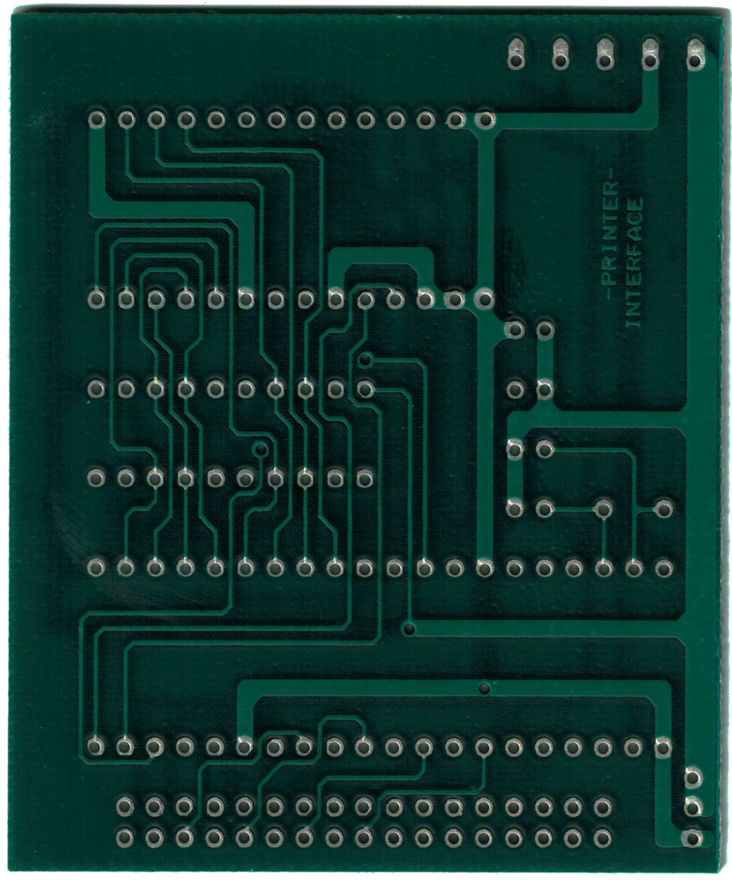

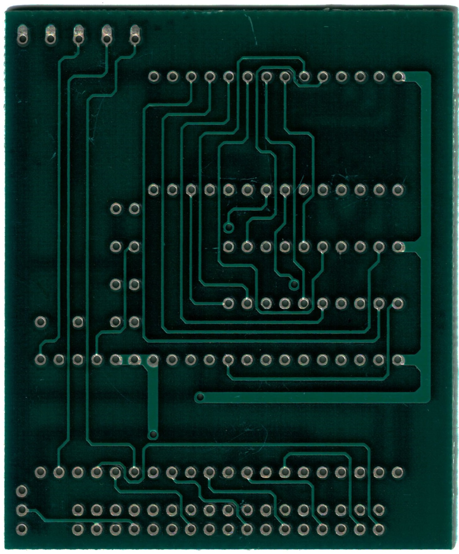

Ich hatte ihn imho schon mal irgendwo im Forum gepostet, vermutlich war das aber im alten Forum. Hab´s jedenfalls nicht hier wiedergefunden. Aber zu Hause bin ich fündig geworden:
Noch die Scans der Platine die als Grundlage diente: PSI_LS.jpg PSI_BS.jpg

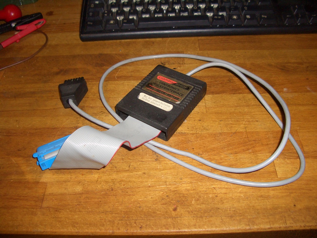

Das ganze sah original so aus:
Nach der Ära Compy-Shop wurden sie dann von Klaus Peters angeboten, in einem grauen Gehäuse. So eins ist aktuell gerade im Shop vorrätig.
Ich habe die Dinger dann "damals" nach Klaus Peters für den ABBUC-Shop weitergebaut; ebenfalls in einem grauen Gehäuse.

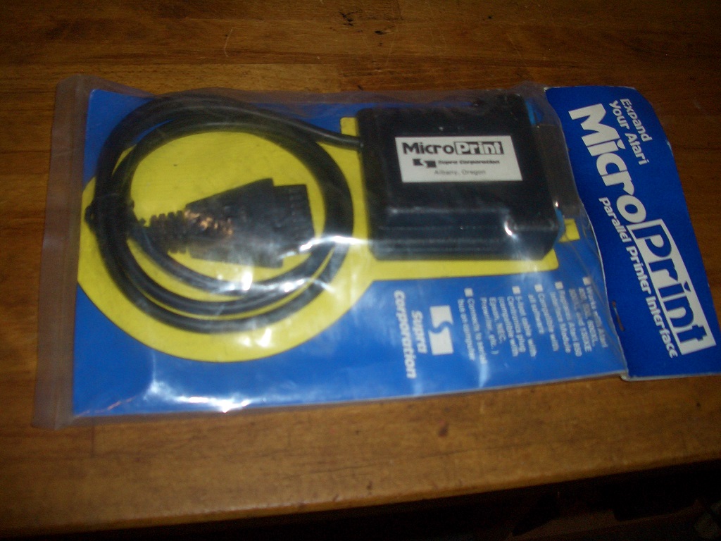

Es gibt aber noch diverse ähnliche Interfaces von verschiedenen Firmen. Ich habe hier z.B. noch welche von "Supra Corporation" liegen:
Wenn Du eines brauchen kannst, überlasse ich Dir gerne eines. Von den "Supra Corporation" habe ich mehrere; die habe ich mal wegen der SIO-Kabel gekauft als es die Stecker noch nicht neu gab. CompyShop müßte ich erst mal sehen ob ich außer dem, welches ich in Benutzung habe, noch mehr hab´.
Was bei den Dingern unbedingt zu beachten ist: Die alte Weisheit "nur bei ausgeschalteten Geräten ein- oder ausstecken!" Ich habe im Lauf der Jahrzehnte tatsächlich zweimal die CPU im Interface gekillt... 😞
